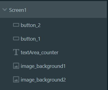

我有一个屏幕和两个不同的背景。我有一个切换按钮。如何使用此按钮更改背景?

切换背景时,您可以使用相同的技巧将按钮或计数器隐藏起来。您必须注意的是小部件的放置顺序:只要将文本“上方”放在树中,那么您的文本就会显示在背景上方(不要忘记使用 invalidate() 函数)
