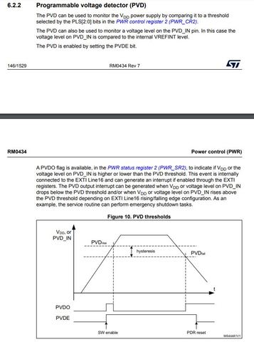

我正在使用 NucleoWB55
开发板
,如何设置(可编程电压检测器)PVD 并让它工作?

我建议您阅读
RM0434
6.2.2 可编程电压检测器 (PVD)
部分。
