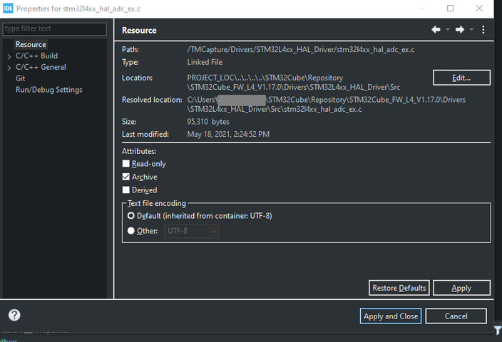

如果我查看原始(工作)项目中的其中一个文件,我可以看到它是如何解析的:

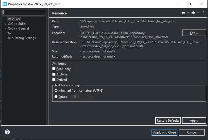

一旦我移动了文件夹,它就会解析不同并完全改变路径:
在实践中会想要推送然后克隆这些项目。然而,每次尝试都以相同的方式结束。路径解析与其生成位置不同。
