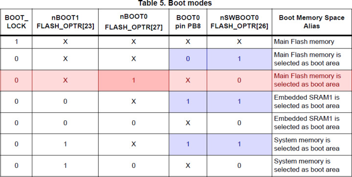

STM32G474RE写入OPTR寄存器因为BOOT0-Pin悬空的原因?
我的硬件设计没有将 BOOT0 引脚连接到特定的电压电平。这就是为什么我需要写入 OPTR 寄存器,以便在引导序列中不读取 BOOT0-Pin。

我需要清除 nSWBOOT0,以便不再评估 BOOT0 引脚。

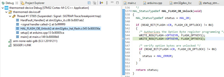

...但它转到 HardFault_Handler:
我的问题:为什么?

它首先使用 HAL_FLASH_Unlock() 解锁 Flash 本身
现在可以了!
