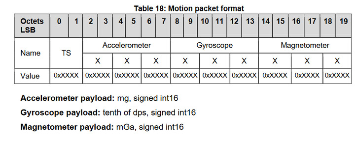

(3) 如上图所示,我们需要访问加速度计的字节 2-7,并将 MATLAB 读入的原生无符号 8 位整数(“unit8”)转换为带符号的 16 位整数(“int16”):
  • XYZ = double(typecast(uint8(X(3:8)),'int16'));
(4) 最后,按照上面 Eleon 评论中有用的公式转换为工程单位:
  • XYZ = (XYZ.*61)/1000;

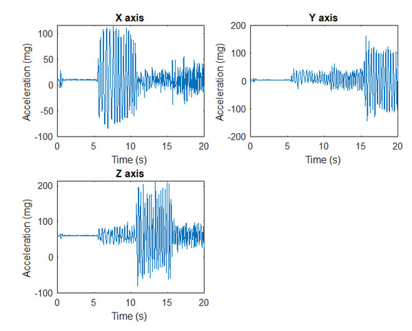

你可以看到下面的输出:
