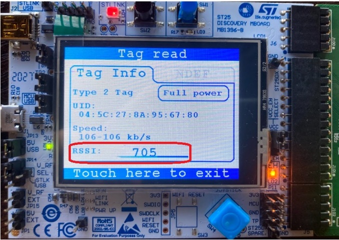

我正在评估 ST25R3916-DISCO 板,特别是 RSSI 相关测量。
DISCO 板本身显示 RSSI 测量值,如下图所示。

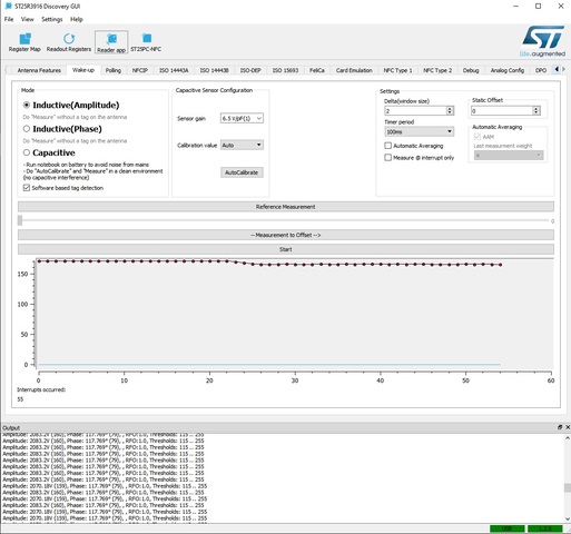

但是使用“ST25R3916 Discovery GUI.ver1.2”,
虽然天线输出可以测量如下所示......
我找不到 RSSI 测量值。
Q1 - RSSI 测量是否不包含在“ST25R3916 Discovery GUI.ver1.2 PC 应用程序中?

检索 RSSI 的 API 可用 - 请参考 rfalGetTransceiveRSSI(),您可以在收到单个应答的收发器后调用它来检索信号强度指示器。我们还尝试将 GUI 添加到轮询选项卡,但它对 GUI 有负面影响(反应性并且需要向某些卡片发送额外的命令)。
您是否看到了使用提供的 DLL 与开发板通信的可用演示?你想达到什么目的?不幸的是,RSSI 没有在 DLL 接口上导出。
