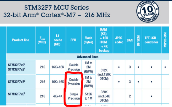

FPU如何从MCU STM32F746ZG移植到MCU STM32F767ZGT6上呢
开启该帖子的消息推送
MCU芯片
stm32f746
我想了解从 MCU
STM32
F746ZG 移植到 MCU STM32F767ZGT6 需要付出多少努力...
我应该做多少改变?
非常感谢您提供这些信息,但如您所知,现在微型产品的供应情况非常糟糕
回帖
(1)
康大争
2022-12-21 11:13:52
在同一系列的芯片之间切换通常非常容易,只要您只使用两种芯片通用的外设即可。相同的二进制文件甚至可以在不重新编译的情况下工作。您需要验证引出线。
我在这两者之间看到的最重要的事情是不同的 FPU,如果您使用它可能需要使用相关设置重新编译。
