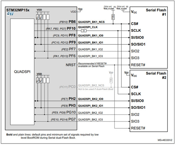

如何对STM32MP1 QUADSPI上的NorFlash和NandFlash进行配置呢
我正在设计一个基于 STM32MP1 的电路板,这是我第一次使用 QUADSPI。
我需要在 NorFlash (MLO + U-boot) 上启动,我的 Linux 文件系统将在 NandFlash 上。
这些限制来自这样一个事实,即在我以前的系统(基于 ti MPU)上,我使用的是经典 SPI 中的 NorFlash 和带有并行总线的 NandFlash。我需要也想保留这个“组织”。
我想知道是否可以使用 AN5031 图 40(第 65 页)中所示的参考设计将两者都放在 QUADSPI 上:
有什么建议可以实现这一目标吗?您是否已尝试过此配置(QUADSPI 上的 NorFlash 和 NandFlash)?
如果我是对的,因为我将从 NorFlash 启动,我需要在 bank 1 上输入。
有关信息,当内核运行时(因此从 NandFlash 运行),对 NorFlash 的访问将非常有限,不用说非常罕见。
