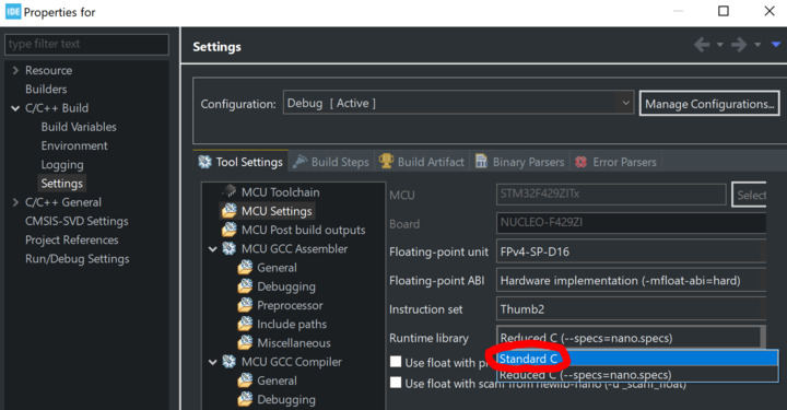

STM32CubeIDE 默认使用精简库以减少代码大小,因为它通常是嵌入式开发的首选。这种权衡的一部分是放弃对 printf 类型函数中 long long int 的支持。
将运行时库从精简版更改为标准版。
