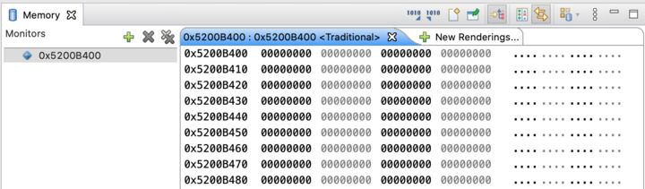

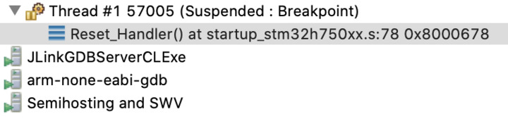

连接调试器,在任何代码运行之前在 Reset_Handler 中停止 CPU,并检查该位置的内存,结果如下:

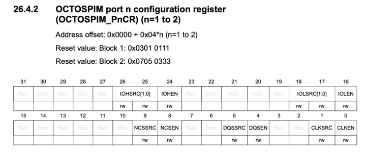

预期的默认值:
我无法在至少两个 CPU 上配置 OCTOSPIM 外围设备。
1)STM32H730VBH6
2)STM32H730VBT6
我有两种设计,一种使用 STM32H730VBH6,它使用 OCTOSPIM 数据线 0-3。OCTOSPIM 设备的默认配置允许它正常工作。
第二种设计使用 STM32H730VBT6,将 OCTOSPIM 数据线 4-7 用于闪存芯片,因此需要非默认配置。
我验证了两种设计的问题。任何写入或读取 OCTOSPIM 外围设备的尝试都不会影响这两种设计。构建了多个 PCB,所有硅都有相同的问题。

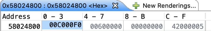

我*能够*使用调试器和其他代码读取其他非零复位值,例如 PWR 控制寄存器 1 的默认值。

3)为什么在HAL代码中OCTOSPIM_TypeDef->PCR et的长度为3。当只有两个 PCR 寄存器时。
