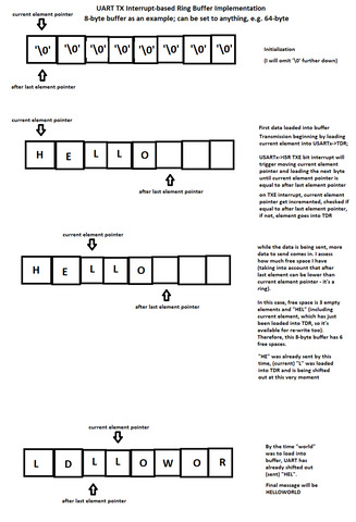

为了学习,我正在编写一个基于中断的 UART 传输驱动程序,在寄存器上带有环形缓冲区(没有 DMA,稍后会在我提高一些智商后出现)。阅读数据表、参考手册和编程手册(针对 NVIC),我想我理解了这些东西。驱动程序还没有准备好测试,它正在进行中,虽然设置已经完成。我想确保我正确理解了这些内容。
关键点:
请参阅所附图片,一流的绘画技巧来解释我的 uart tx 环形缓冲区的工作原理。
书面形式:我有一个数组,用作传输的环形缓冲区。有一个指向当前正在发送的元素的指针和“在最后一个元素之后”的指针。当我到达数组的最后一个元素时,我移动到数组的开头。因此,环形缓冲区。
现在,想象一下我已经在发送一些东西了。那时我有另一个发送请求。我所做的是检查我的环形缓冲区有多少可用空间(缓冲区大小减去仍在等待发送的字符数),如果它适合,它位于我将新数据写入缓冲区并相应地移动到最后一个指针之后. 基本上,将其附加到已经等待发送的内容。
然而,这让我开始思考。由于在设置传输完成标志之前我有一个完整的 UART 帧将下一个字节加载到发送寄存器(传输数据寄存器,USART1->TDR),我想我可以在加载新的时禁用 UART 中断(传输,更具体地说是 TXE)数据放入缓冲区环形数组。但我仍然希望它们成为“待定”,这样当我在数据加载到缓冲区后重新激活中断时,程序将看到这些中断发生并处理它们(所以如果我需要 1 个 UART 位时间将数据复制到缓冲区,在第 2 位,MCU 会将下一个字节加载到 USART1->TDR)。
这里有几件事需要考虑:
  • 我一般不想在 NVIC 中禁用 UART 中断,因为它会损坏接收器功能(尚未编写,但当然会)
  • 这意味着,我需要禁用 UART TXEIE(TDR 空中断启用),然后运行缓冲区加载功能,然后重新启用中断。
问题:假设我有 TXEIE=1(启用 TXE 中断),但 TXE = 0(无中断)。然后我禁用 TXEIE=0,所以 TXE=1 不会触发中断。但是 TXE=1 发生,没有中断发送到 NVIC。在 TXE=1 发生后,我再次启用 TXEIE。TXE 是否会中断触发或我需要在启用 TXEIE 后立即手动检查 TXE 是否为 1?
正如所承诺的,这是我对我正在做的事情的粗略视觉表示。对于这个问题来说并不是那么重要,但仍然如此。
另外,问题 2。没有直接关系,但在我讨论的时候。如果我有 UART 触发中断,但在 NVIC 中禁用了 UART 中断,它会在我在 NVIC 中启用中断后触发吗?
此外,如果您有心情,请随时批评我的算法,随时接受反馈,尤其是考虑到我是开发人员的幼虫。

这意味着一旦中断触发,我需要确保清除 TXE
是的,您需要清除中断或禁用它。
UART模式下不能用clear flag清除TXE标志,只能写TDR清除。
另外,问题 2。没有直接关系,但我正在研究它。如果我有 UART 触发中断,但在 NVIC 中禁用了 UART 中断,它会在我在 NVIC 中启用中断后触发吗?
