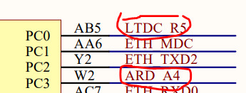

我在STM32MP157DAB1上要使用什么引脚呢?
我想用 STM32MP157DAB1 开始一个定制板的项目,我参考了 ST 的 STM32MP15-DISCO 原理图,它使用了 STM32MP157CAC3。
我的问题:如何在引脚的功能之间进行转换?
根据观察,一个包中的某些功能无法转换为另一个包,在搜索数据表后,我迷路了,需要一些指导。
例如,PC0 用作 LTDC_R5(在 STM32MP157CAC3 中)并连接到 SiI9022ACNU(发现板上的另一个芯片)的视频输入。如何将此功能转换为 STM32MP157DAB1?我在 STM32MP157DAB1 上为此使用什么引脚?

有很多复用的可能性,您可以在数据表中找到它们,但是 CubeMX(或 CubeIDE)可以更方便地定义与您的板相关的选择,特别是如果您想要使用具有较少 GPIO 的不同封装。
顺便说一句,你提到的 PC0 和 PC3 也存在于其他包中,因此具有相同的复用可能性。
我建议您除了数据表和参考手册之外,还阅读AN5031和wiki。
请注意,对于 Cortex-M4 端,CubeMX 提供现成的代码和定义,而对于 Cortex-A7/Linux 端,CubeMX 仅提供需要适应您的电路板的骨架设备树。
