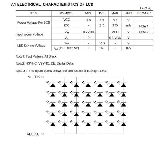

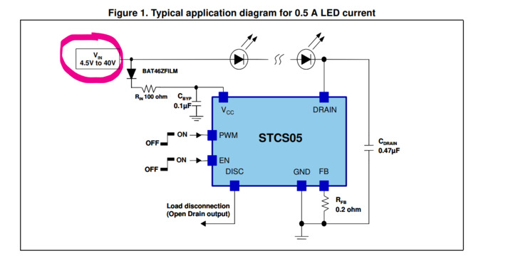

早上好,我正在考虑用 ic STCS05 驱动 LCD 背光,并用来自 cpu 的启用和 pwm 信号来控制它。我的 LCD 的 LED 矩阵的 LED 驱动电压为 16.5V,典型电流为 140 mA(见附图)。我是否必须为 STCS05 和 LED 提供稳压 16.5V
电源
(附图中的 Vin)?提前致谢。

也许我应该补充一点,你不应该使电源电压不必要地大,因为 LED 矩阵的差分电压必须线性地烧掉(--> 加热)。尝试提供高于 LED 电压 1...3V 的 VCC,越小,STCS05 的损耗越低。
