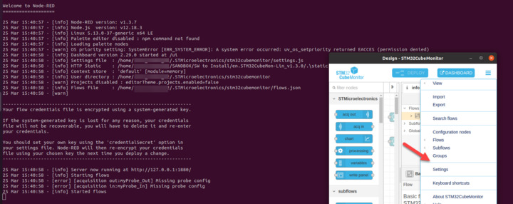

大家好。
当使用全新的 Ubuntu 20.04 桌面版或 Windows 10 专业版和全新的
STM32
CubeMonitor 1.3.0 甚至 1.4.0 进行全新设置时,管理面板在 STM32 CubeMonitor Editor 中不可用。
作为解决方法,根据NODE-RED 网站 ,使用 NPM 和 NodeJS 安装 node-red ,解决此问题。
这是预期的行为,还是我在STM32 CubeMonitor 安装 过程中遗漏了什么?
