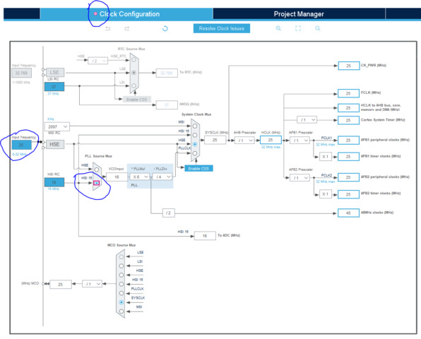

CubeMX中的STM32L151C8T6A时钟如何配置?
CubeMX 中的时钟配置选项卡不满意,我无法弄清楚问题到底是什么。我只想在 BYPASS 中使用 HSE 一个 25MHz 的外部时钟源。而且我不打算使用PLL。这是工具中的错误吗?我怎样才能满足这个时钟配置器?

问题是 USB 必须由晶体提供时钟,但您是从 HSI16(通过 PLL)为其提供时钟,这不够准确。某些系列支持无晶体 USB,但 STM32L1 不是其中之一。
CubeMX 可以而且应该更好地解释它标记错误的原因,但将其标记为问题是正确的。
这里没有适合您的解决方案,因为 25 MHz 对于 VCOInput 来说太高了。使用不同的晶体是一种选择,但您的 SYSCLK 速度将需要更改以满足 USB 要求。
