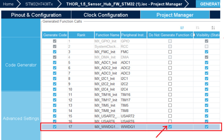

H743。附上ioc文件。我启用了 wwdg 但是当我生成代码时调用 MX_WWDG1_Init(); 在 main.c 中被删除。有没有人见过类似的东西?

您似乎为 WWDG 检查了“不生成函数调用”,这就是为什么 MX_WWDG1_Init() 以及 include 在 main.c 中丢失的原因。
请取消选中此字段,将生成呼叫。
关于第二个问题,它实际上与 ADC 中缺少预分频器有关,导致其时钟配置出现问题。时钟源多路复用器变灰并且不生成代码。
