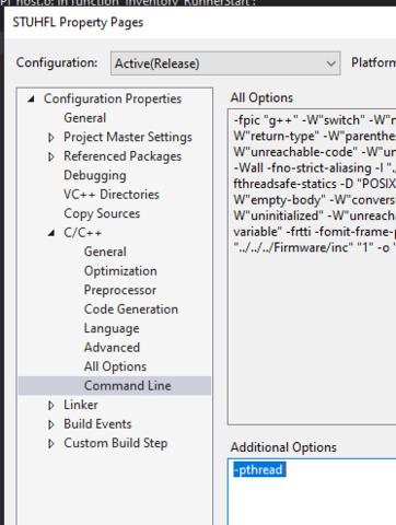

st25ru3993 hpev的python包装器编译出错是什么原因导致的呢
我正在尝试将 st25ru3993 hpev 的 python 包装器编译到 raspberry pi,但出现错误提示“pythread_create”未定义。
这是错误的图片。
我正在尝试将 st25ru3993 hpev 的 python 包装器编译到树莓派。当我运行 python 演示时,它说缺少 dll。我去编译包装器,但我收到了这些错误。我试图用 -pthread 和 -lpthread 标志修复这个问题,但它们似乎都不起作用。可能我做错了,但我认为这是正确的。
任何帮助将不胜感激我花了几个小时试图解决这个问题。

现在检查了 STUHFL 包装器 VS2017 项目,你是对的,Release/ARM 配置有这个问题。
VS2017 中的调试/ARM 配置以及 GCC 的 makefile(也包含在 SDK 中)工作正常。
如果要使用 VS2017 项目为 RPI 的 STUHFL 包装器共享对象执行发布 ARM 构建,则需要将 -pthread 开关添加到 C/C++ 和链接器“附加选项”。此外,必须修改目标名称和扩展名以生成libSTUHFL.so而不是 STUHFL.out。对于文件名和扩展名的修改,请查看“常规”部分中的调试配置。
