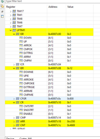

如何创建一个计数到50毫秒并且滚动时会生成一个IRQ的计时器
我正在尝试创建一个 50ms 计时器。时钟是 16MHz,我有一个 16 的除数并启用了 NVIC(所有这些都是在 cubeMX 中完成的)。我有以下 ISR
  • void HAL_LPtiM_AutoReloadMatchCallback(LPTIM_HandleTypeDef *hlptim)
  •         hlptim1.Instance->ISR |= (LPTIM_ICR_ARRMCF | LPTIM_ICR_CMPMCF);
在 while 1 循环之前,我调用:
  • HAL_LPTIM_Counter_Start_IT(&hlptim1, 50000);
在我看来它没有正常工作......在启动时我进入了 ISR 并且计数比它应该的要少......有人可以告诉我我做错了什么吗?这应该很简单,因为我只希望定时器计数到 50 毫秒(使用 16mhz 和 /16)并且每次它滚动时都会生成一个 IRQ ....

刘艳芳
2022-12-8 14:24:10
事实证明,当另一个 FW 人触摸它时,计时器正在以非常慢的速度计时
