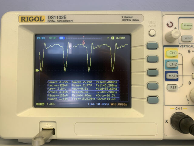

如果我在循环中放置一个断点,以便程序在每次调用 qspi_read_id() 之前暂停。在第一次调用 read_id 之前,QuadSPI->SR 状态寄存器中的唯一标志是 Fifo 阈值标志。如果我继续该程序,1 秒后我会在再次调用 read_id 之前暂停,并且我已经有标志“忙”、“传输完成”和相同的“fifo 阈值”。
D0 线绝对固定在 0v,示波器永远不会触发。片选在第一次调用 read_id 后变得疯狂,即使 MCU 在断点处暂停也不会停止:
我显然配置错误了一些东西,但我没有主意。我阅读了一些关于这个主题的材料,也会继续研究,但我希望有人能指出我正确的方向。

我仍然不知道,我做错了什么,显然是某处配置错误,但我设法解决了。我跳过了时钟启用和 GPIO 配置,我确信它们是正确的,并且我只在初始化部分复制了一对代码,毕竟我只需要看到第一个传输就知道它在工作。我必须修改该代码以适合我的闪存 IC。这是我的有效代码(我确定了定期交流的范围):
  •         // QSPI peripheral initialization.
  •         // Set Flash size; 128Mb = 16MB = 2^(23+1) bytes.
  •         QUADSPI->DCR |= (23 << QUADSPI_DCR_FSIZE_Pos);
  •         // Set 1-wire data mode with 24-bit addressing.
  •         QUADSPI->CCR |= ((2 << QUADSPI_CCR_ADSIZE_Pos) | (1 << QUADSPI_CCR_IMODE_Pos));
  •         // Wait an extra half-cycle to read, and set a clock prescaler of 2+1=3.
  •         QUADSPI->CR |= ( QUADSPI_CR_SSHIFT | (2 << QUADSPI_CR_PRESCALER_Pos));
  •         // Enable the peripheral.
  •         QUADSPI->CR |= ( QUADSPI_CR_EN);
  •         // Set the 'enter QSPI mode' instruction.
  •         QUADSPI->CCR |= (MT25QL128ABA1EW9_COMMAND_ENTER_QUAD_IO_MODE << QUADSPI_CCR_INSTRUCTION_Pos);
  •         // Wait for the transaction to complete, and disable the peripheral.
  •         while ( QUADSPI->SR & QUADSPI_SR_BUSY) {
  •         QUADSPI->CR &= ~( QUADSPI_CR_EN);
它的评论很差,因为它是文章的复制粘贴。但它确实有效,我在循环中定期调用它,我看到东西在我的示波器上跳跃,芯片选择上没有疯狂的波形。我想我现在要退后一步,想想我最初做错了什么,然后对代码进行一些设计。
