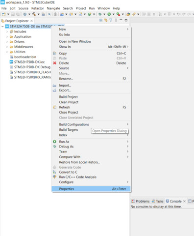

好的,我想我们知道问题出在哪里了。我们对 TBS 版本 3.0.8 进行了更正以解决此问题。所以我建议您尝试使用最新版本的 TBS,以及 TouchGFX Designer 4.20.0。
如果您想继续使用 TouchGFX Designer 4.18.1,您需要在 STM32CubeIDE 中激活“最优化”选项。这是你如何做到的:
1-右键单击您的项目>属性

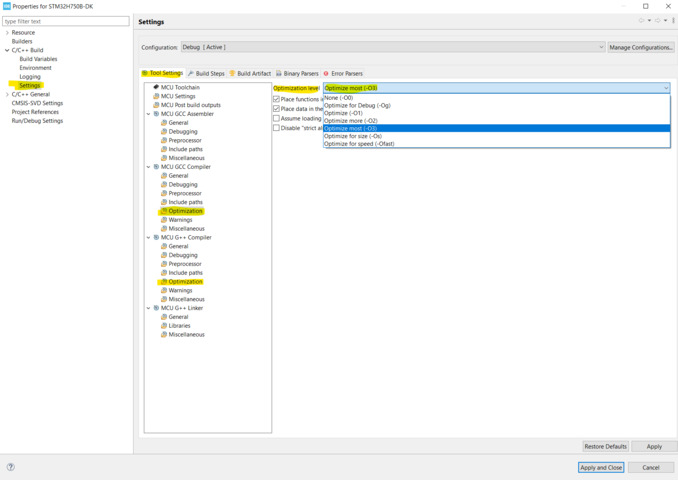

2- 在设置 > 工具设置 > MCU GCC 编译器 > 优化 > 选择优化级别“最优化 (-O3)
用 MCU G++ Compiler > Optimization > Optimize most 做同样的事情

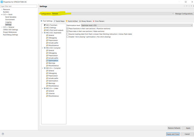

3-对发布配置做同样的事情
4- 应用并关闭,然后重新编译您的项目。
