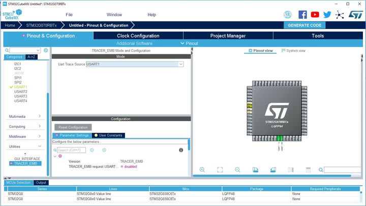

在 G070RB 上,UCPD IP 不可用。所以没有兴趣使用UCPD Cube monitor。
该工具的主要用途是查看 USB 电源传输消息交换。
但是,您可以使用此工具来读取 Nucleo 发送的调试消息,就像您在控制台上使用一些“printf”一样。

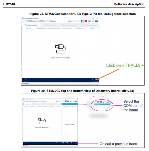

在最近的 STM32CubeMX 版本(带有 STM32G0、STM32G4、STM32L5 MCU)中,一旦您选择了一个 UART,您就可以使用 TRACER_EMB 模块(在实用程序部分)并能够在 UCPD 立方体的帮助下查看调试信息监视器。
然后你可以点击UCPD监视器底部的“Traces”,在右上角的蓝色部分选择你的COM Por
t。
