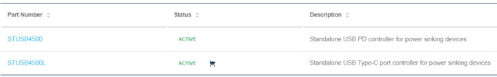

我想使用 STUSB4500LBJR 进行 USB-C 供电。在数据表中表明连接 I2C 线路是可选的,在 STUSB4500 的另一个数据表中表明我不必使用微控制器。但是我在互联网上找不到有关从 STUSB4500 选择我想要的电压输出的信息。

你好 Oktopus15,
请注意,STUSB4500
L
BJR 是 Type-C,仅适用于 5V、高达 3A 的应用。
STUSB4500BJR 支持 USB-C + PD(高达 20V,5A):
如果您需要更改 STUSB4500 电源配置文件,有 2 个选项:
1°)定制一次非易失性存储器(检查这个软件包:STSW-STUSB004
2°) 或通过您的应用 MCU 即时执行:STSW-STUSB003
