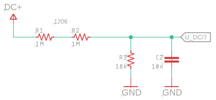

我的问题是 ADC3 (PC3) 的通道 13 - 它正在测量一个简单的分压器:
即使在移除 R2 和 C2 之后,万用表和 ADC 都显示在 3.2V 左右(似乎内部上拉)。例如,当我将引脚模式更改为 AF_OD 或 OUTPUT_OD 时,电压为 0.6-0.8V。但是,如果我切换回模拟,无论如何电压都会升至 3.2。我在 C2 的位置焊接了 6k8 电阻以产生更强的下拉,但这并没有改变任何事情......
关于可能是什么问题的任何想法?

也许芯片有问题,由于这个引脚上的静电放电......?(短路保护二极管)
你能试试另一个芯片吗?
或使用其他尚未损坏的输入通道/引脚进行测试?
