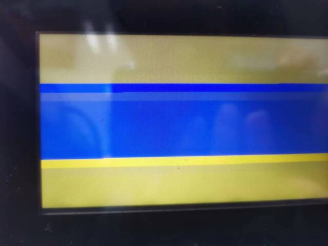

4.3" TFT-LCD使用与FMC接口的LTDC+ 外部SDRAM始终闪烁怎么解决
嗨,我测试了我的 4.3" TFT-LCD,用一种蓝色或橙色刷新整个屏幕,频率约为 34hz,但它会闪烁。

tftlcd时钟为10Mhz,分辨率为480*272,LTDC_Clear()运行DMA2D刷新数据,如下:

刘勇
2022-12-1 11:46:54
好的,稍微解释一下 LTDC 是用于在 RGB 模式下将像素从帧缓冲存储器传输到 LCD 硬件线的硬件。这是基于 LCD_CLK 并连续传输内存中的内容。
DMA 是用于将数据从一个地方移动到另一个地方的硬件,但不直接显示 = 不刷新相关。
要同步这两个硬件,您需要实现帧中断。加时序计算...
您的代码在没有同步的情况下开始更改颜色,并提供 LTDC 实际绘制的部分信息...
