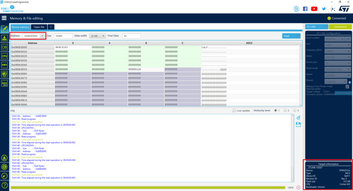

我有
STM32
F207ZE 并制作了一个读取和写入数据到闪存的项目。
的
STM32F207ZE 闪存大小为 512Kbyte。
但我尝试将数据写入 0x80E0000 地址(闪存扇区 11),它成功了。
令人惊讶的是,STM32CubeProgrammer 也可以访问该扇区。
的
为什么数据可以写入到闪存边界之外的地址?
是否可以使用超出数据表中指示的闪存大小?

所有 STM32F2 的芯片上都有 1MB,其中的子集经过测试以降低成本。
