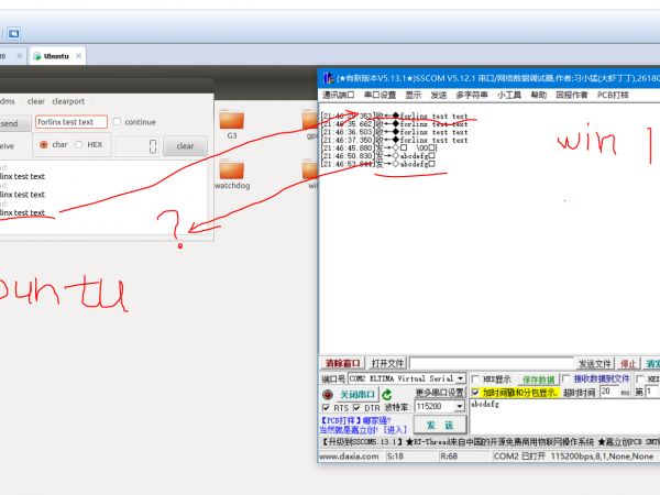

win10的串口调试工具发送数据,但是lincom程序接收不到数据是何原因?
例程:GUI-APPS-lincom
运行环境:开发板对应的模拟机+镜像Ubuntu
操作步骤: 1. 在虚拟机上添加串口,直接在ubuntu上运行lincom程序
                  2. 在win10上打开串口调试工具。
                  3. lincom程序发送数据,win10的串口调试工具能收到信息,
                  4. win10的串口调试工具发送数据,但是lincom程序接收不到数据???
lincom 串口接收不到数据

我想问下,windows下的是通过什么硬件和ubuntu系统连接的?USB口吗?同一台电脑怎么实现?

使用虚拟串口软件,Configure Virtual Serial Port Driver。 在虚拟机上VM-Setting中添加串口

您这边在Ubuntu上运行lincom的具体做法是什么呢,您这边用终端运行lincom有这种情况吗

使用QT打开lincom,添加Linux-gcc,重新编译,直接运行的。 暂时还没有在开发板上运行。 用虚拟串口和USB转串口 都不行。
https://blog.csdn.net/u010580186/article/details/51595211
使用此方法(第三方写的qextserialport类)就可以实现。
