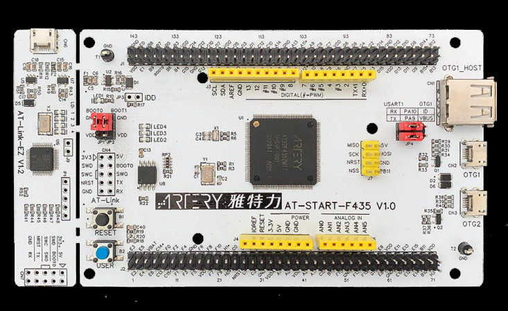

1) AT-START-F435 V1.0开发板(其他型号请使用对应的开发板)
图 1. AT-START-F435 V1.0 开发板

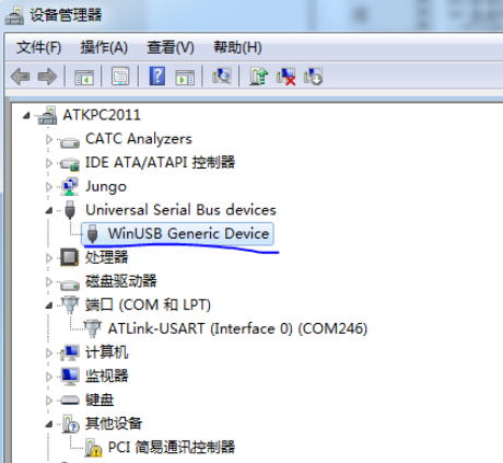

1) 打开winusb工程,并下载到开发板,然后将开发板usb接口连接到PC机。PC端设备管理器会出
一个winusb设备,winusb设备在windows7以上PC上可免驱使用;可使用MDK所带PC软件
(WinUSB_Test)测试winusb设备,如数据的发送和接收。
图 2. 枚举成功
