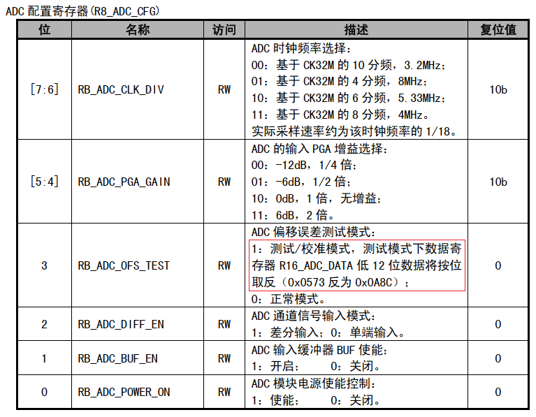

以上是SDK包中计算ADC粗调偏差值的函数,不理解最后为什么要用2048去减sum的值。

这里可以查看一下:
