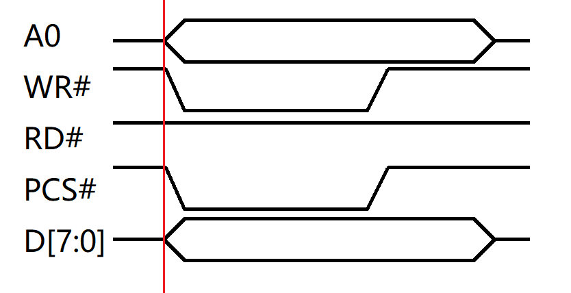

CH395并口WR#, RD#, PCS#, A0能否在同一边沿改变?
开启该帖子的消息推送
CH395
PCS
如上图TAS、TAH有最小3ns的约束
1, 在保证WR, RD低电平够宽的情况下(35),能否在设置A0的同时拉低WR#, RD#, PCS#
2, 文档中没有找到PCS#的约束,所以我想知道PCS是否可以与WR, RD在同一个时钟沿设置
期望时序如下:

王利祥
2022-10-17 09:34:24
您好,建议PCS拉低后,再进行WR,RD 信号操作。
