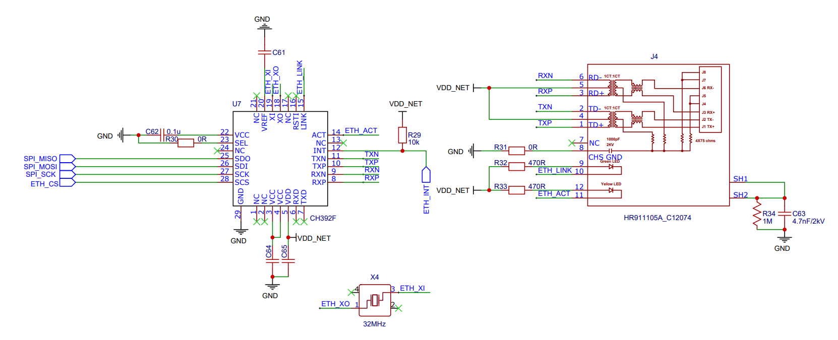

stm32与ch392使用spi通信不正常怎么修改?
开启该帖子的消息推送
SPI模式
使用CH392F的spi模式
通信
,返回值不正确,原理图如下,应该怎样修改?

您好,3、4、22的三个VCC引脚需要互联在一起,可以参考官网CH392EVT包里的外围电路原理图。
