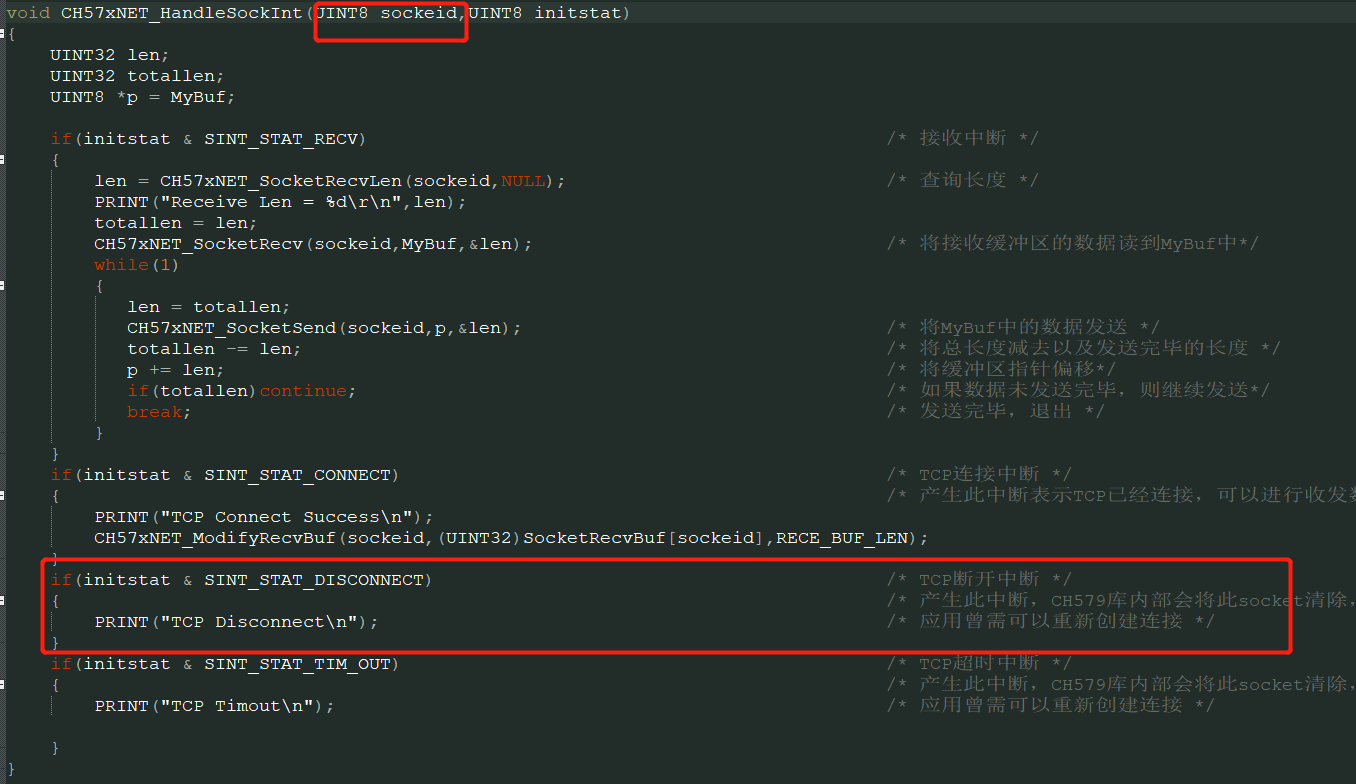

请教一下,ch579可以监听2个tcp端口,建立2个tcp server,本是打算用这2个server传不同的数据,这样可以不用分做数据解析,方便快捷。
但是,看了贵司提供的库,在建立连接时,只有一个socket id这个参数,并不知道是哪个端口的数据?而且也并不知道是哪个ip发来的数据。请问可否提供一下 获取IP,连接到server端口号的一个接口?用来方便看数据是从哪个server发来的,用于方便做协议解析,感谢!

您好,此相关函数接口暂未提供,相关功能会在之后的SDK版本中更新。
