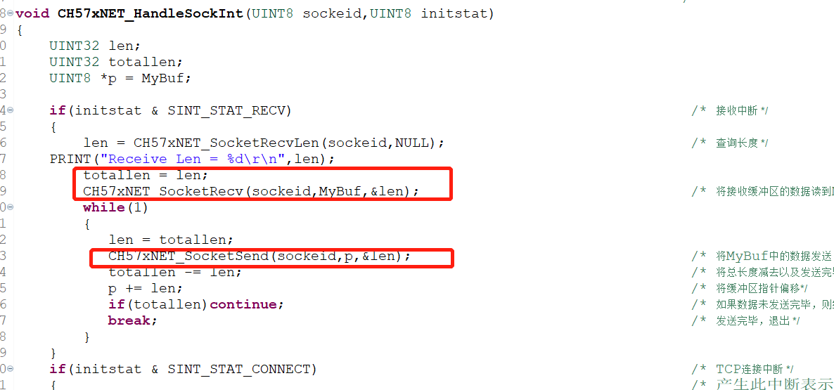

因为我们公司用的是环形网络所以不需要一对一的模式,想关闭自动协商和翻转的功能,还有测试
开发板
的时候,我们有两个开发板想用网口进行简单的收发数据,但是测试官网demo的时候通过串口只看见发数据,没看见数据接收
回帖
(1)
高博
2022-10-14 11:54:40
已TCP服务器和客户端例子为例,程序都是收到数据后原样发回。
你可以改一下,让其中1个再连接后主动发送,这样就可以演示收发了。
