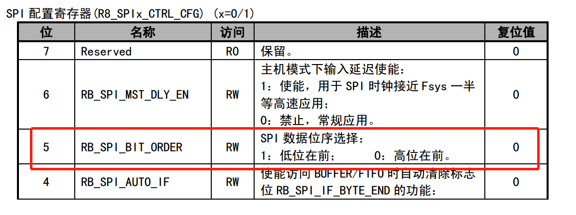

请问CH579 SPI是高位先出还是低位先出?
开启该帖子的消息推送
CH579
SPI

可选配置
可选配置
