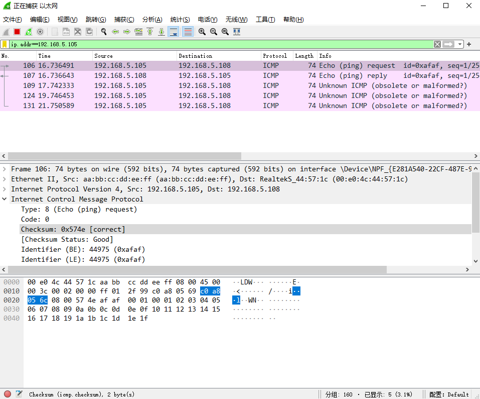

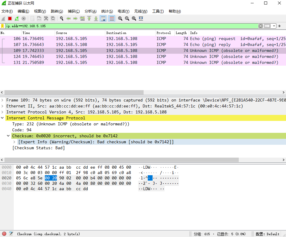

最近在rtthread上跑lwip,发现电脑可以ping通579m,而579m只有第一次可以ping通电脑,感觉是驱动程序写的有问题,可以发下mac和phy资料吗?个人信息保护,已隐藏

您好,CH579的手册中包含MAC寄存器,暂未提供PHY寄存器手册。CH579MA层收发函数工程已发送至您邮箱。定位ping的问题,通过电脑抓包查看579是否成功发送ping包,若电脑成功返回ping ack,通过打印等方式查看MAC层是否收到包。若以上均正常,确定lwip协议栈处理出错的位置。
