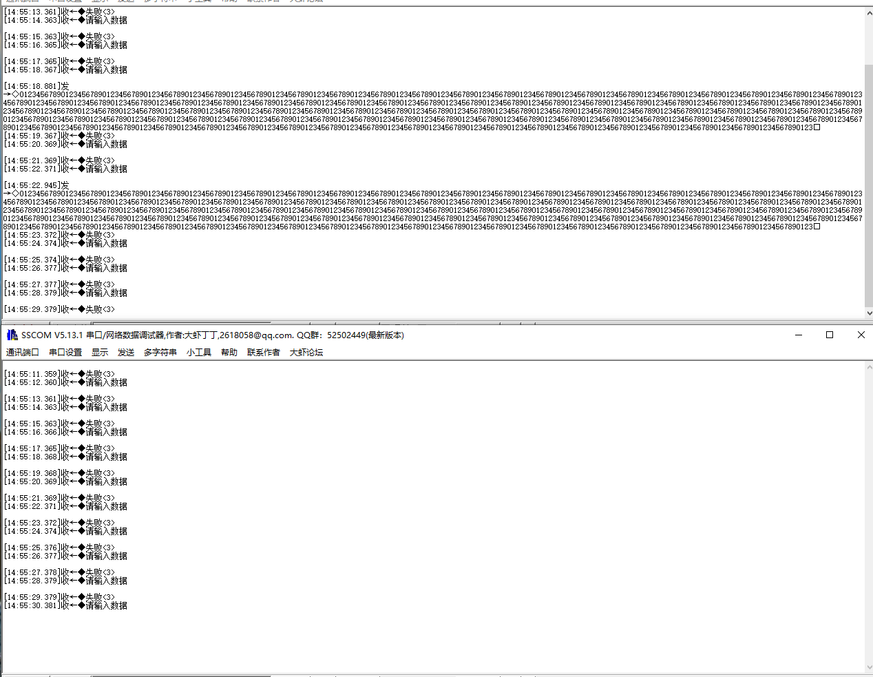

CH9121 TCP server模式下无法接收几百字节的数据是什么原因?

L476上经测试,通过CH9121传输几百字节的数据,在
单片机
端无法正常接收到,但是反向单片机端发送几百字节的数据可以正常发送,请问如何排查问题?会是哪里的问题?
已经经过测试,单片机芯片串口引脚部分,发送正常,接收不到从芯片透传过来的数据,怀疑问题出现在芯片及其周围
电路
,请问这部分有什么可能的原因导致吗?
测试结果如下,可以看到单片机端发送正常,但是接收异常

那可能是单片机的接收程序有问题。一个是用示波器测量RX引脚是否有数据波形输出,二是在此基础上更改波特率尝试查看是否是波特率误差导致。
