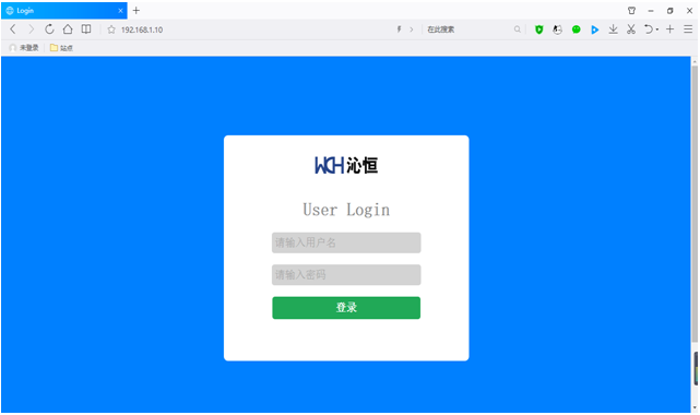

1.用户登录界面
浏览器地址栏里输入563的ip地址即可获取563的登陆界面,用户输入正确的用户名和密码可以跳转到563的配置网页上。默认用户名为“123”默认密码为“123”。也可以通过配置网页来修改用户名与密码,563重启后生效

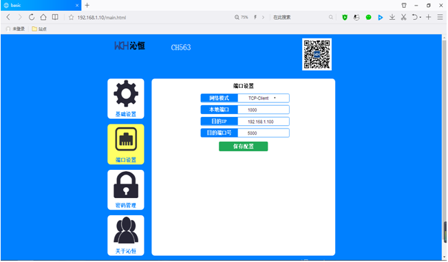

2.网络配置界面
这是本程序的主要功能,程序一共提供了了3个配置子网页:基础设置、端口设置、密码设置。通过主界面左侧的按钮可以自由切换,每个子网页都可以获取563当前的状态参数,同时可以修改配置563的网络参数与工作模式。配置完毕后,用户通过重启563就可以将563工作在新的网络参数与模式下

CH579使用web页面建议用做命令传输控制上下端的功能,不建议使用对CH579本身进行网络信息配置。
