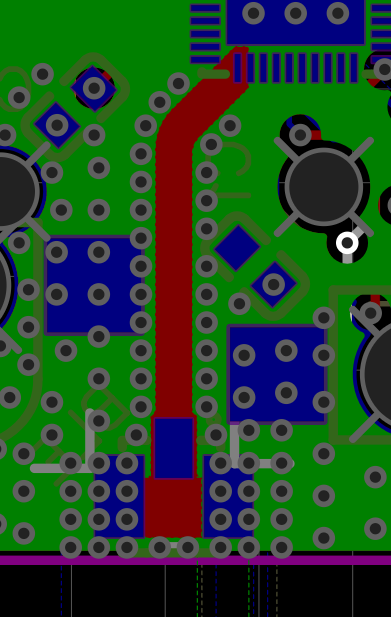

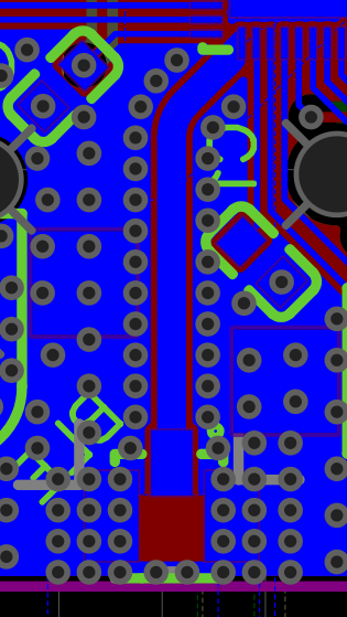

ch582m蓝牙射频布线参数的问题求解
开启该帖子的消息推送
射频
版主你好,之前问过好几个关于582的布线问题;我看了的介绍,目前我是用四层板,层压顺序是顶层(无元器件)、内层走线、内地平面层、底层(所有元器件),这篇文章里的介绍是双层板ANT布线规范,我在网上没有找到四层板的规范。
我按照1.6mm板厚的规范设计的ANT线,将两个内层(内层走线、内地平面层)ANT线下不铺铜,底层走线,顶层大面积铺铜接地。
这样设计是否正确,我该怎样更改,还请版主指导一下,谢谢
