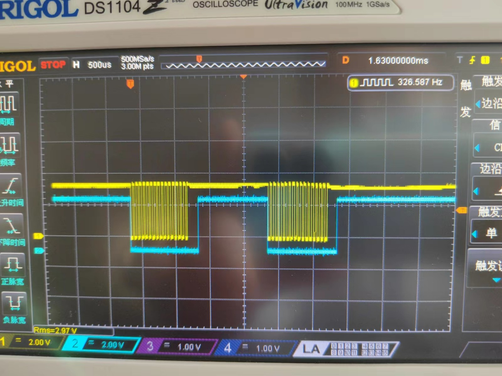

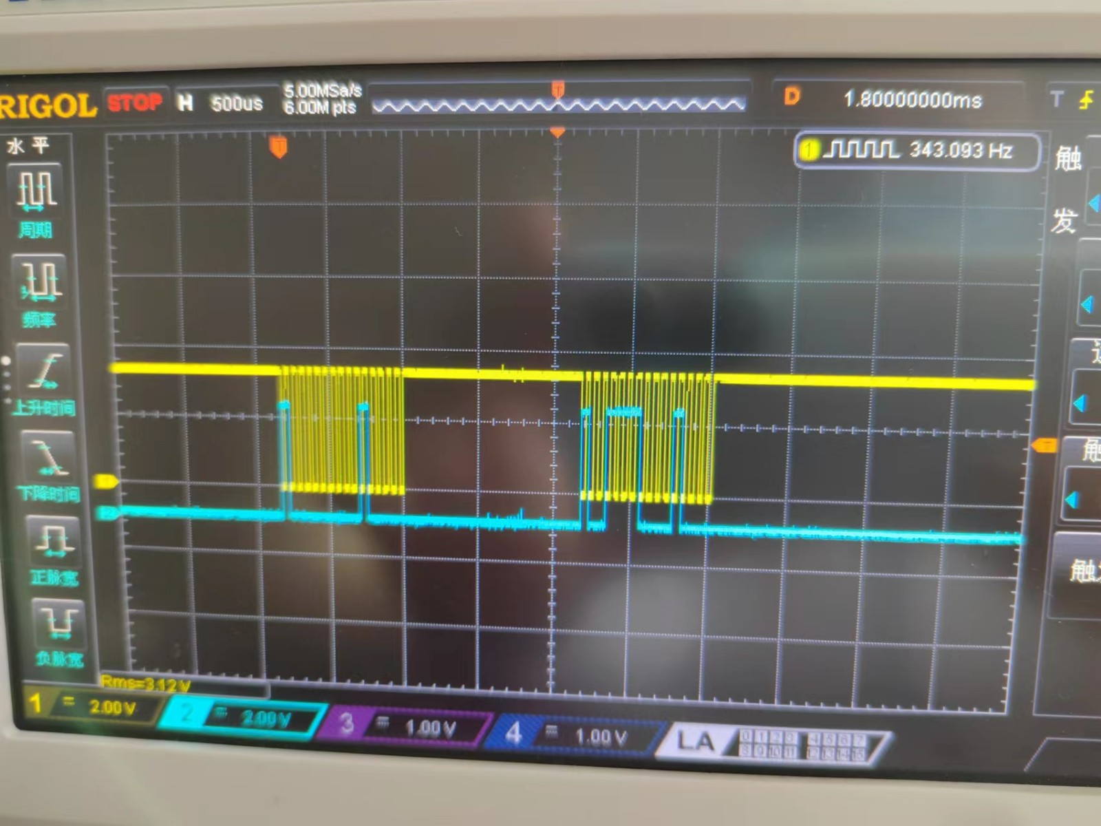

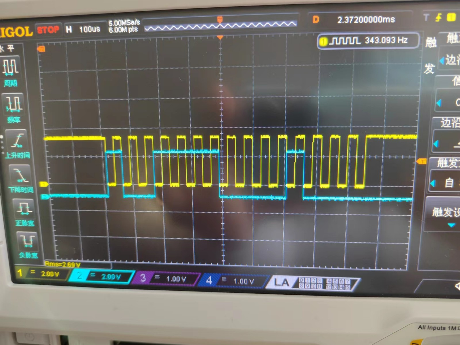

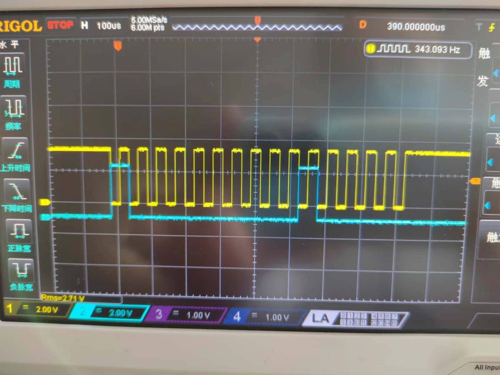

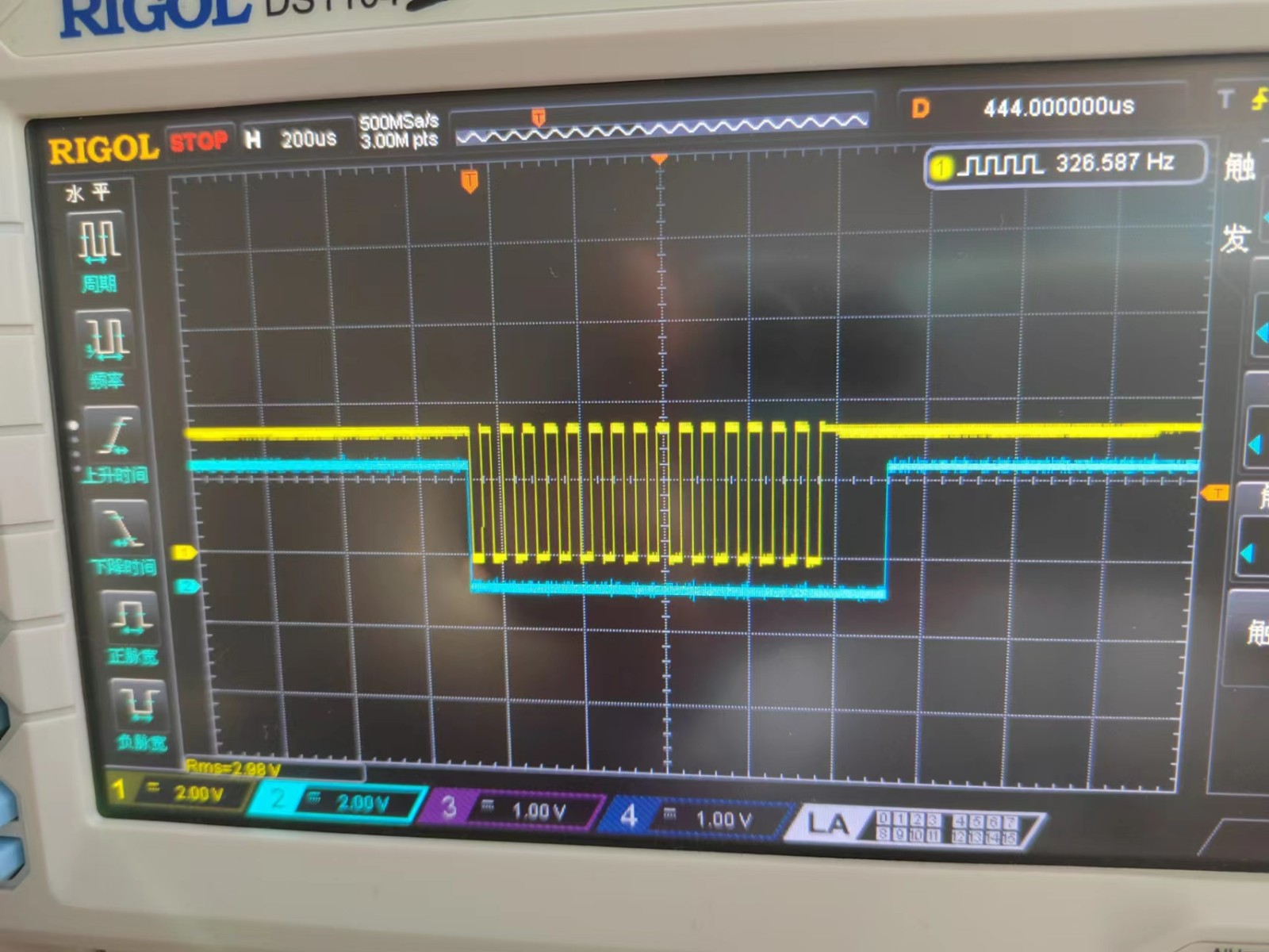

使用ch452驱动数码管没成功(spi四线)是什么原因?
开启该帖子的消息推送
数码管
先发了一个打开显示的命令, 1ms后又发了字节显示命令,
clk与mosi缩略如下:
命令展开:401
字数据展开:879
CS与CLK缩略如下:
展开:

盛越熊
2022-10-12 09:48:29
您好,您可以看一下CH452的数据手册,您的LOAD脚的时序是明显与手册的需求是不一致的。手册第八页说明了,您发送数据后,向 LOAD 输出低电平脉冲,其中包括一个上升沿使 CH452 加载串行数据。
