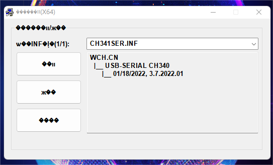

为啥下载的界面是乱码呀,而且参考别人安装键的位置点击安装键也是安装失败。

如上提示应该是因为系统有中文语言包但不完整导致,正常驱动支持中英文自适应。打开设备管理器,看下驱动安装前后的设备管理器状态。
