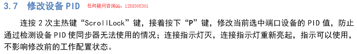

对于沁恒的同步器方案,修改PID的方式如下:
VID可以使用提供的专用的修改软件修改。
此VID/PID修改是所有端口随机不重复的,同一设备上不会出现相同的VID、PID。
