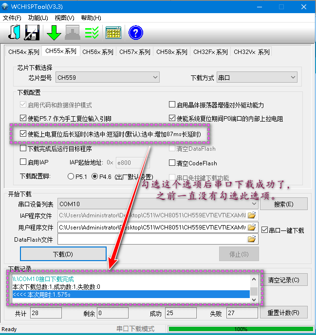

CH559芯片如何通过CH340C串口下载?
  • CH559芯片是通过P30、P31口下载还是P02和P03口下载。
  • 通过CH340C下载器(CH340C批号:411406C11),CH340C第8脚有接4.7K电阻到GND,连接CH559主控的P30和P31串口,电脑能正常输出串口调试信息,再使用WCHISPTool V3.3版本的软件,选择CH559芯片,切换到串口下载模式,能进入串口一键下载模式,在按下Boot按键下,再给CH559上电,再接串口线,无法下载。尝试过在TX和RX线上串联22R-2K电阻都没实现过一次串口下载。USB下载一切都正常。
- 串口通讯正常
- 串口一键下载连接正常
> 使用过CH340C第8引脚接到CH559的Boot(P46)引脚,CH340C第14引脚RTS接到CH559的 RST(P57)引脚上。CH340C下载器和CH559都是3.3V供电,CH340C下载器可以给STC系列单片机正常下载。

您好,
CH559串口下载端口为P02 P03端口,使用串口下载常见下载失败原因为串口模块倒灌电,芯片没有冷启动进入boot流程,芯片上电只有短暂的时间判断BOOT引脚是否正确或是串口是否开始和BOOT通讯从而停留BOOT开始烧录流程。

谢谢,根据你的提醒,勾选上:使能上电后长延时后,串口下载成功了。
