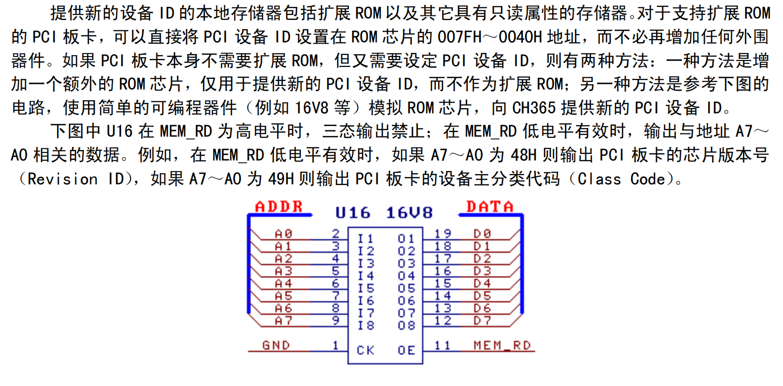

您好,我们的项目不需要扩展ROM,但是又需要修改设备ID,不过手册提供的方案都不是很合适,EPROM芯片不适合我们这个项目,16V8芯片又太过远古了,请问是否有新的替代方案呢?或者直接使用一个
单片机
来替代16V8芯片可不可以呢?

修改设备ID,只要提供一个ROM接口的存储器就可以,可以用FPGA或单片机模拟。
