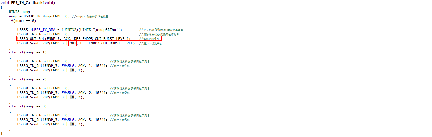

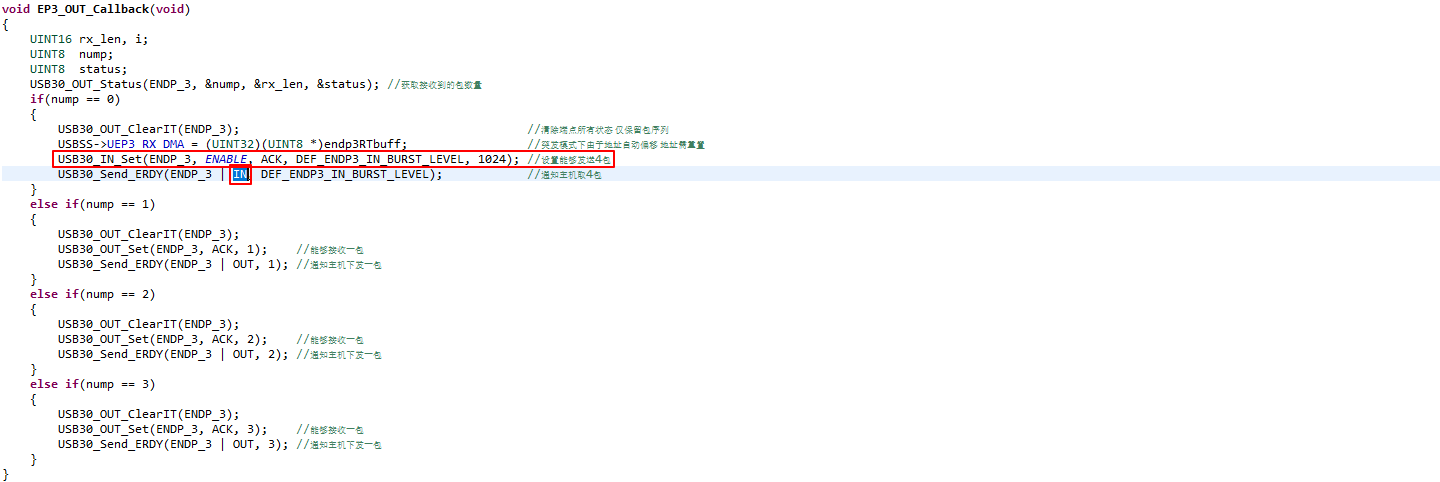

使用ch569例程中的CH372Device程序,用测试程序的2号端口测试没有问题。
但是修改电脑端程序的读写端口时卡住不能继续(如把2改成其他的1-8),请问是需要别的地方吗?
回帖
(2)
阎慧
2022-9-29 15:01:15
单片机端的程序也要做响应修改,不然无法正确响应上位机请求。
上下位机收发数量、方向均要一致。
上下位机收发数量、方向均要一致。

施稚惇
2022-9-29 15:01:23
好的,谢谢,我找到原因了,主要是官方例程里面有点地方设置不太对。
1、只打开了端点2的发送应答设置,需要设置一下其他端口的
2、发送和接收函数除2端点以外的其他端点有点小错误
现在1-7端点的速度都正常了
现在1-7端点的速度都正常了
