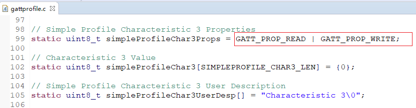

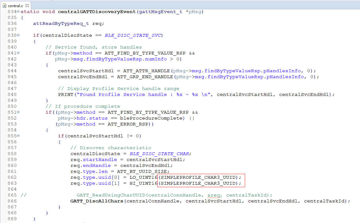

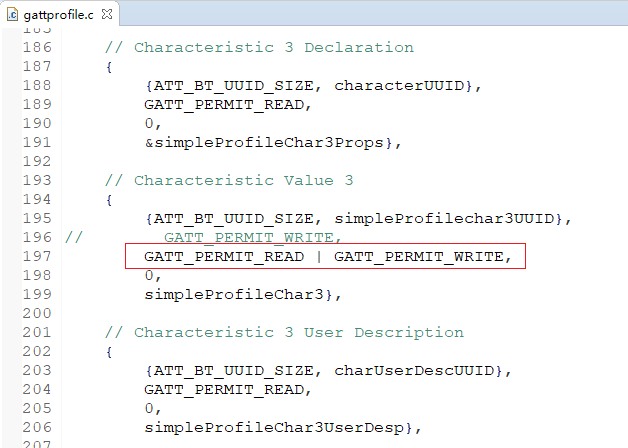

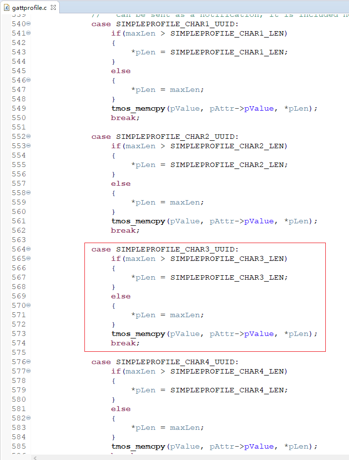

主机通过UUID 0xFFE3发送数据到从机,要改为0xFFE3该如何更改呢?
开启该帖子的消息推送
UUID
从机
主机例程是通过UUID 0xFFE1发送数据到从机,如果要改为0xFFE3该如何更改呢
回帖
(1)
盛文凤
2022-9-28 10:14:37
主机端这里修改为char3的UUID
从机端这里需要将相应服务打开,可以参考我发你的程序,具体修改如下:
主机端这里修改为char3的UUID
