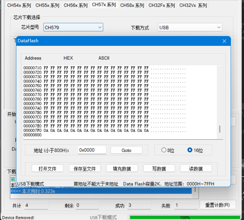

请问CH579的这个dataflash地址具体是什么位置?

大神们帮我看看这个

此区域是芯片dataflash,区域从3e800到3efff,可以参考Flash例程进行操作。
