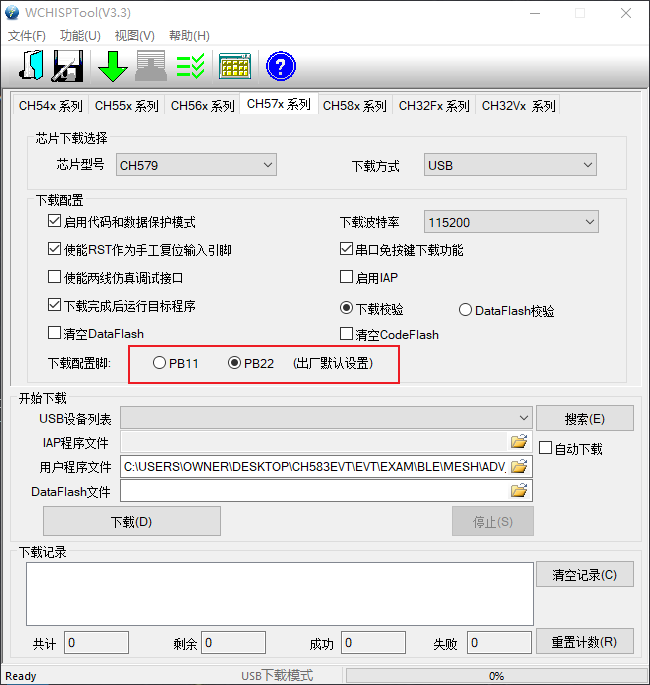

请问一下为什么我的usb串口检测不到CH573?
开启该帖子的消息推送
CH573
打开设备管理器检测不到已连接端口,是不是需要下载什么驱动
回帖
(1)
李昕一
2022-9-28 09:52:24
您好,之前有识别成功过吗,检查一下
①有没有boot脚(默认是PB22脚)接地再上电
②ISP工具中有没有修改下载配置脚。若修改到了PB11,请在上电前短接PB11与3V3,上电(通过USB线连接电脑)后短时间内断开PB11与3V3的连接。
