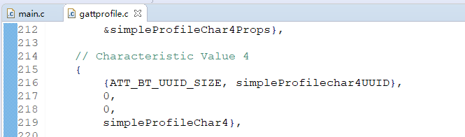

求助,需要CH573蓝牙微信小程序Demo
  • GATTServApp_InitCharCfg( uint16 connHandle, gattCharCfg_t *charCfgTbl )
    例程代码: GATTServApp_InitCharCfg(INVALID_CONNHANDLE, simpleProfileChar4Config);
    static gattCharCfg_t simpleProfileChar4Config[4];
    这里的特征配置表数量4是如何计算出来的?每增加1个初级服务就要增加1对吗?另外句柄该如何正确设置?
  • 例程代码:linkDB_Register(simpleProfile_HandleConnStatusCB);这个linkDB_Register函数具体的回调功能是用来干什么的?有的示例有,有的没有,而且回调函数代码内容又似乎完全一致,开发手册也没有介绍
  • 官方是否有更详细的开发参考手册提供呢?另外麻烦发送下573蓝牙微信小程序Demo给我下
回帖(1)
吴民峰
2022-9-27 09:57:06
上面的函数主要是处理自定义服务数据处理用的,回调函数一般是在有数据处理时进入。对于通道4的处理可以看一下
通道4的noti服务已经提供,直接使用就可以了。
handle句柄设置可以查看主机端central.c的最下面,通过uuid获取相应的handle值。
在EVT的BLE文件夹下面有一个开发手册,可以简单参考一下。
相应邮件已发送至邮箱,请查收。
