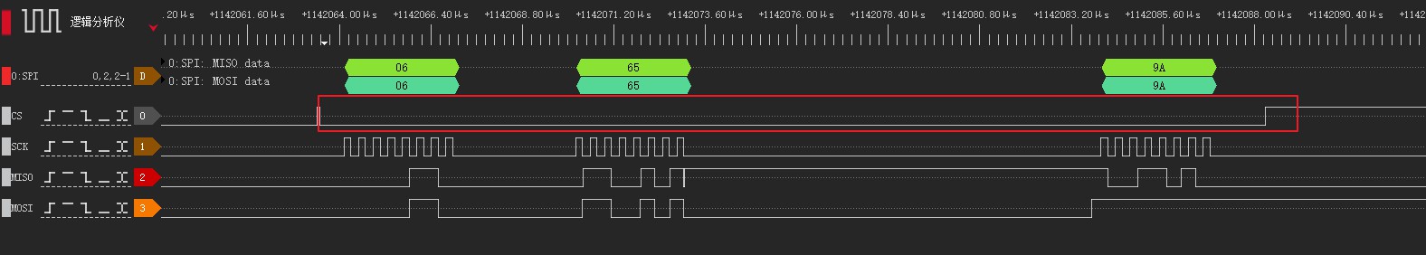

用CH376的SPI时具体硬件部分改如何接?
开启该帖子的消息推送
我最近是用SPI时,发送0x57 0xAB 0x06 0xAA,(即检查通讯,返回应该是0x55)返回的数值为0xFF,为什么?请问是用CH376的SPI时,具体硬件部分改如何接
回帖
(1)
孙原元
2022-9-27 09:42:45
使用SPI接口不需要发送0x57 0xAB,以CS引脚下降沿作区分,请务必按照下图中CS引脚的操作顺序进行操作。CS:CS下降沿+命令码+数据+...+CS拉高+CS下降沿+下一个命令码+...。
