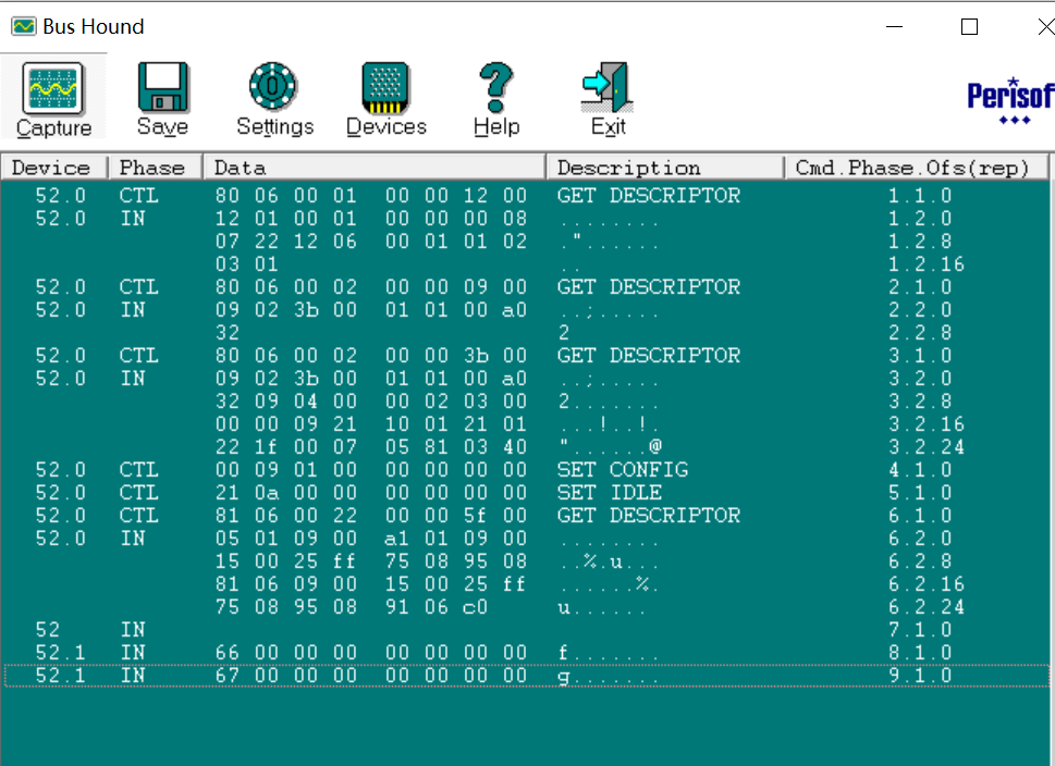

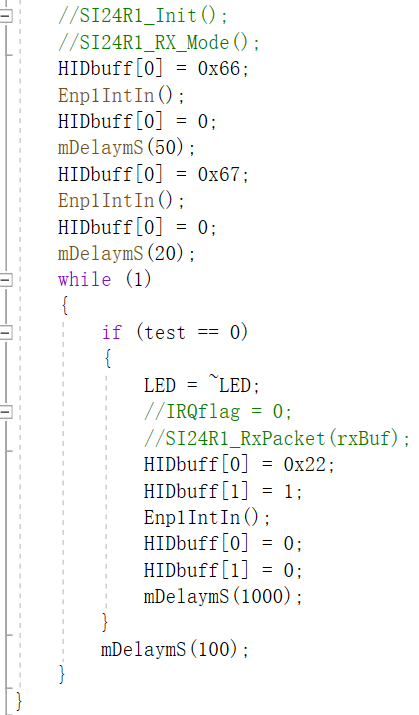

CH552自定义HID设备上报数据总是卡住是什么原因?
开启该帖子的消息推送
HID设备
程序初始化后只传了2次数据,while(1)里的if触发没看到有数据传上来,不懂我的问题在哪

自定义HID设备,通常主机不会配置SET IDEL,要注意需要在每个中断轮询时都回复有效数据包,可以是全0的数据包。
