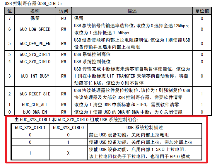

请问是否有方法在不使用芯片的软件复位的基础上,进行USB设备自行复位的方法?
使用的是CH552,希望在收到外部指令后,断开原来已经建立的USB连接,使用新获取的描述符和主机进行枚举和连接的建立。

您可以在需要重置USB时,先关闭USB设备功能,再重新打开初始化USB设备,模仿USB拔出和重新插入的过程。
